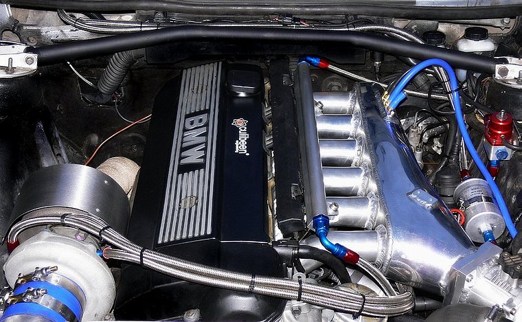

BMW E46 M52TU 2800сс GT3076R/TiAL .82AR

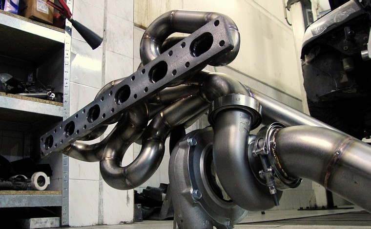

Е28 M50 2950сс СЖ 8.5 Турбина GT35R-HTA

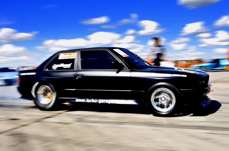

E30

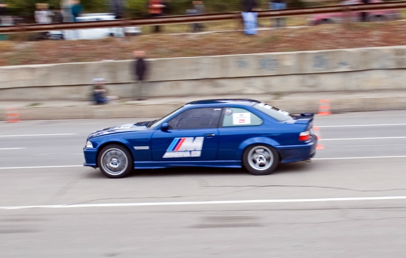

E36 M3 Turbo

Можно подробнее про Е36 турбо? Что из железа стоит и какое давление, сколько сил примерно

1.7 bar
700+HP
ET:11.02 на стрит резине
по железу все как на всех наших турбо БМВ. Отличаются только турбины, тут T04Z-HTA.

А трансмисия,сцепа,привода,редуктор?

Привода в частности какие ставили? держат сток такую мощность?

трансмиссия 6ст от М3 Е46
сцепа ClutchMasters FX700 - многодисковая керамика
привода DriveShaftShop 1000Hp Level 5

Олег,а сток привода на какой мощности начинает рвать?
