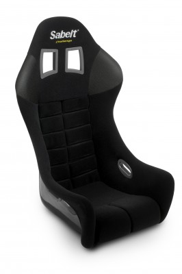

Старый 23.05.2011, 23:35   #19

Это Sabelt challenge, да? Буду иметь ввиду, спасибо.
Хотя, если откровенно, то мне и тех ковшей должно хватить - я мало езжу по треку, и основная цель - получить посадку ниже, дабы влезть с комфортом в шлеме. Но с другой стороны, мало ли мне потом захочется еще большего, придется менять ковш - может лучше сразу хороший ставить (мысли вслух )
