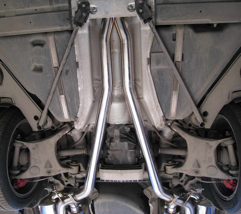

про выпуск отключаемый с кнопки заинтересовало очень я так понимаю, что с уменьшением уровня шума, уменьшается и кпд выпуска?
Так и есть. Максимум выдает в прямоточном режиме.

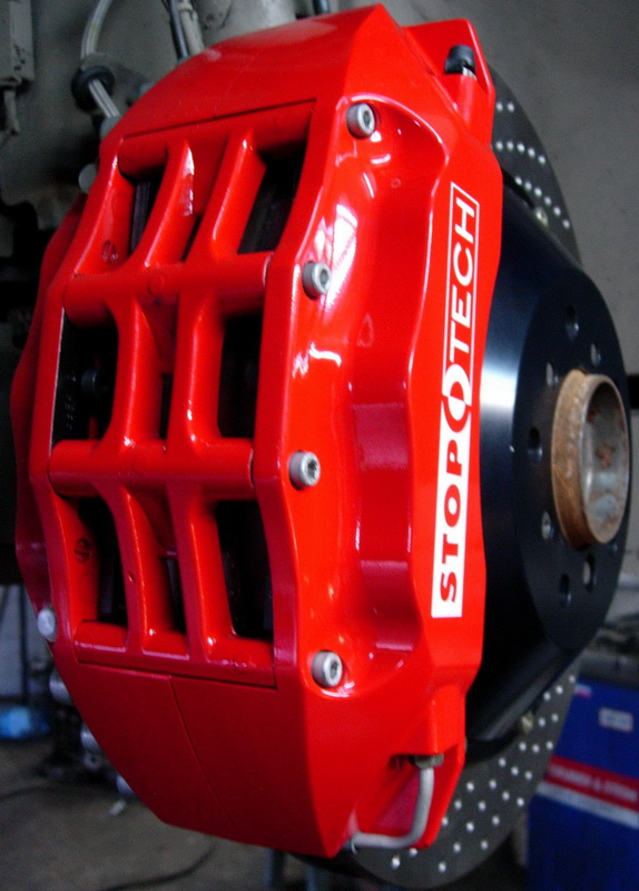

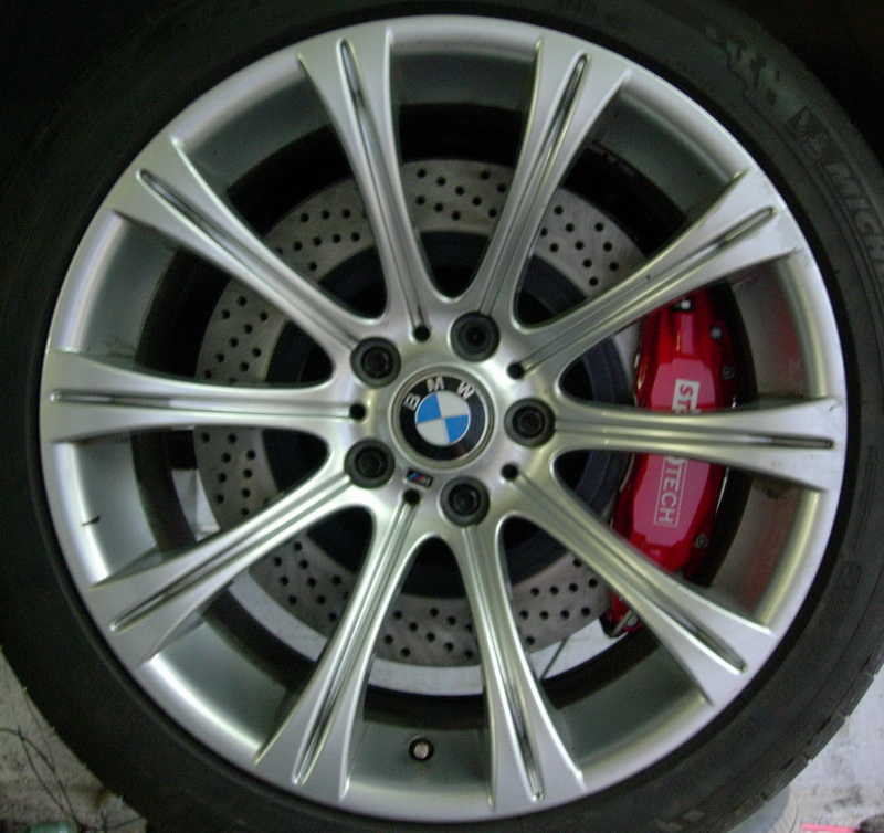

Тормозная система "Stop Tech"

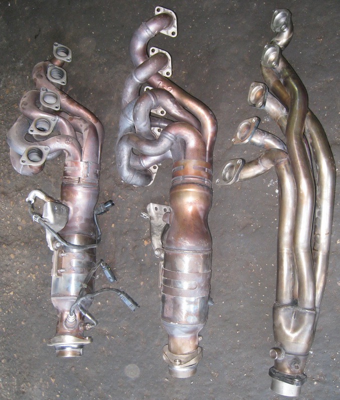

Выхлопной коллектор "RDSport"
Выхлопная система "Kreis-Sieg" - (самая забавная вещь, т.к. нажатие на кнопку превращает ревущего монстра в почти безшумный автомобиль )

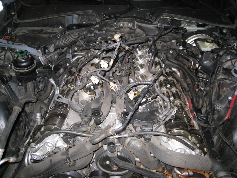

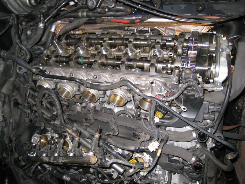

Валы "Schrick"

Тормозная система "Stop Tech" - мотор мощней, скорости больше, нагрузка на штатную тормозную систему больше - вывод - замена

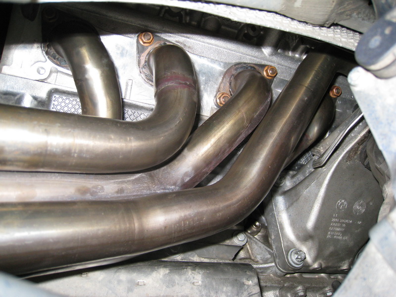

Выхлопной коллектор "RDSport" - не имеет катализаторов, имеет больший диаметр труб и более продуманное расположение труб - соответственно пропускная способность значительно больше, нежели у штатного.

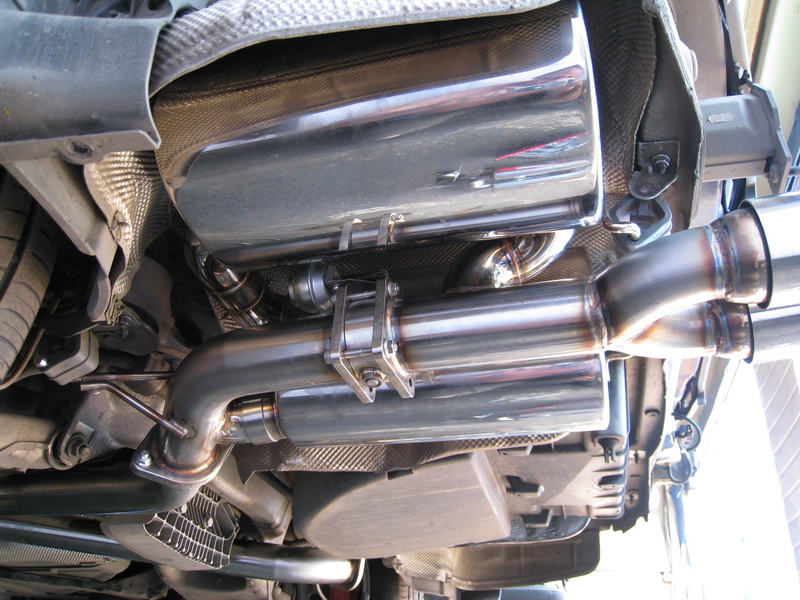

Выхлопная система "Kreis-Sieg" - (самая забавная вещь, т.к. нажатие на кнопку превращает ревущего монстра в почти безшумный автомобиль ) – в принципе то же самое что и коллектор выхлопной, только ещё более лучшего качества, а главное спец. сплавы с обширным использованием титана - серьёзное уменьшение веса + очень хороший звук выхлопа.

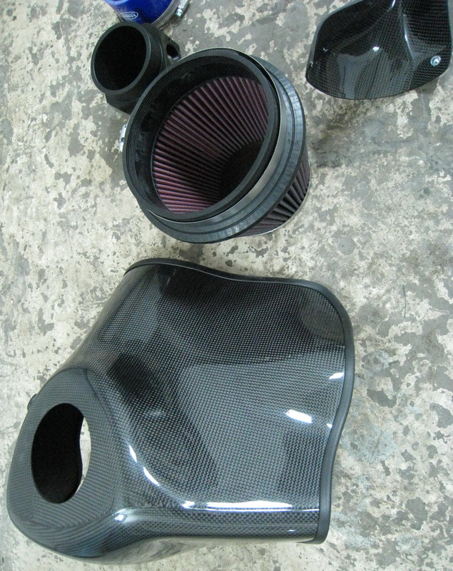

Интейк "Gruppe M" - индукционный наддув воздуха в двигатель. Чем больше скорость, тем сильней и больше воздуха попадает в двигатель, воздух засасываемый в мотор - почти всегда холодный.

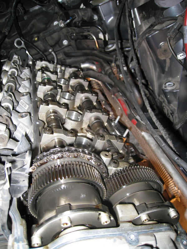

Валы "Schrick" - дольше фазы открытия клапанов - больше смешивается воздуха с топливом - больше мощности

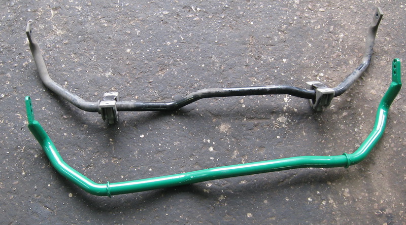

Комплект стабилизаторов "RDSport" - улучшает характеристики подвески по соотношению взаимной работы амортизационных стоек

Интэйк вещь хорошая, только следить за фильтрами надо.

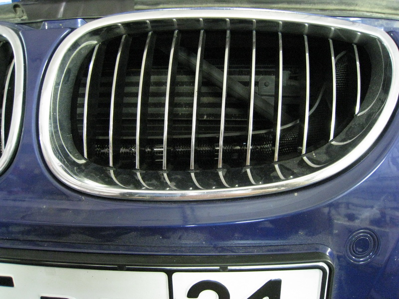

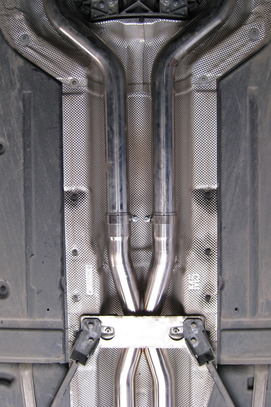

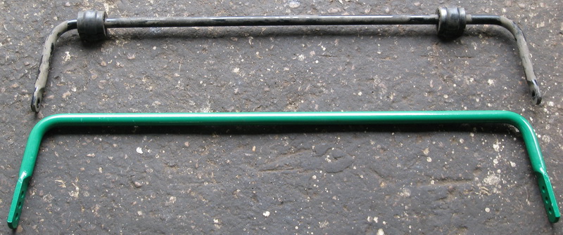

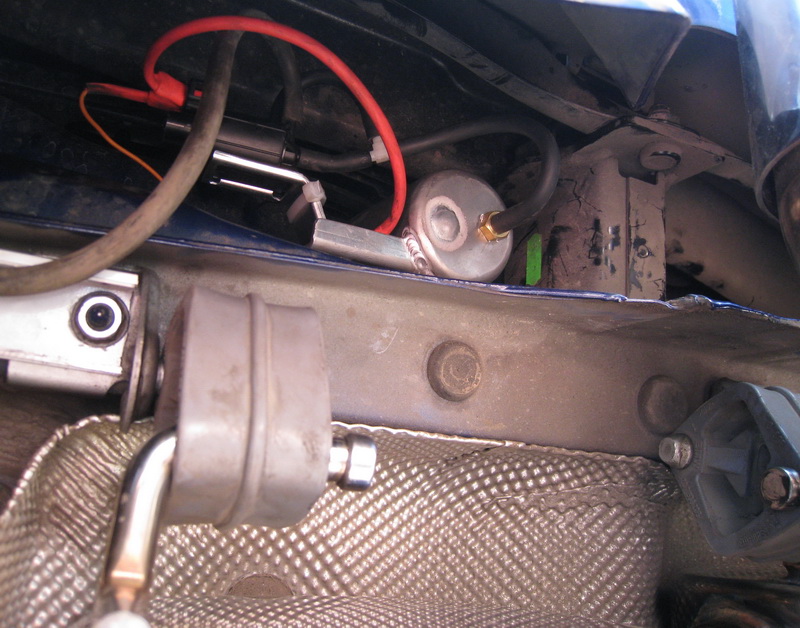

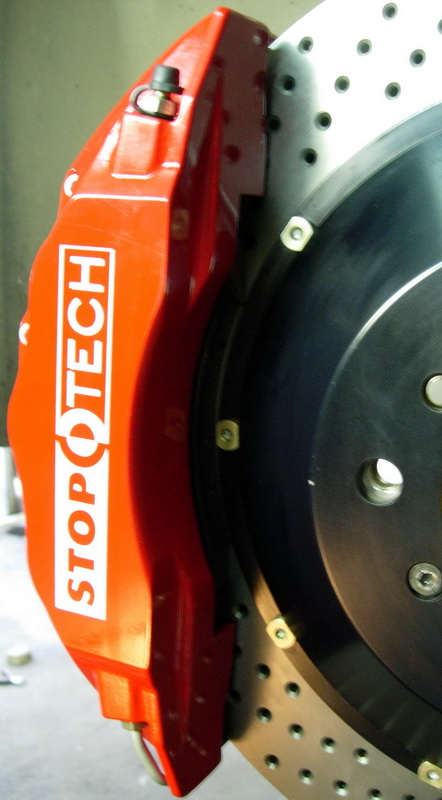

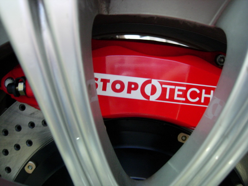

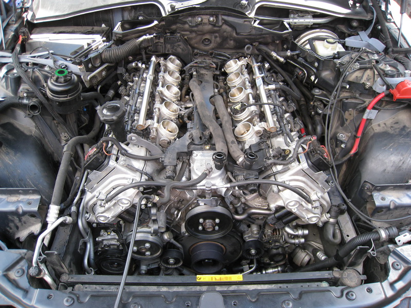

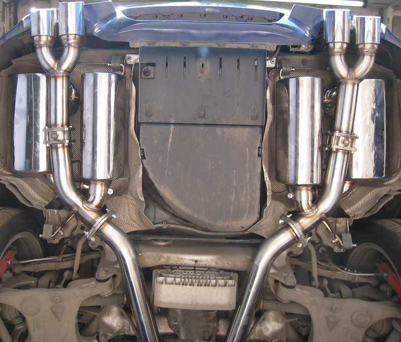

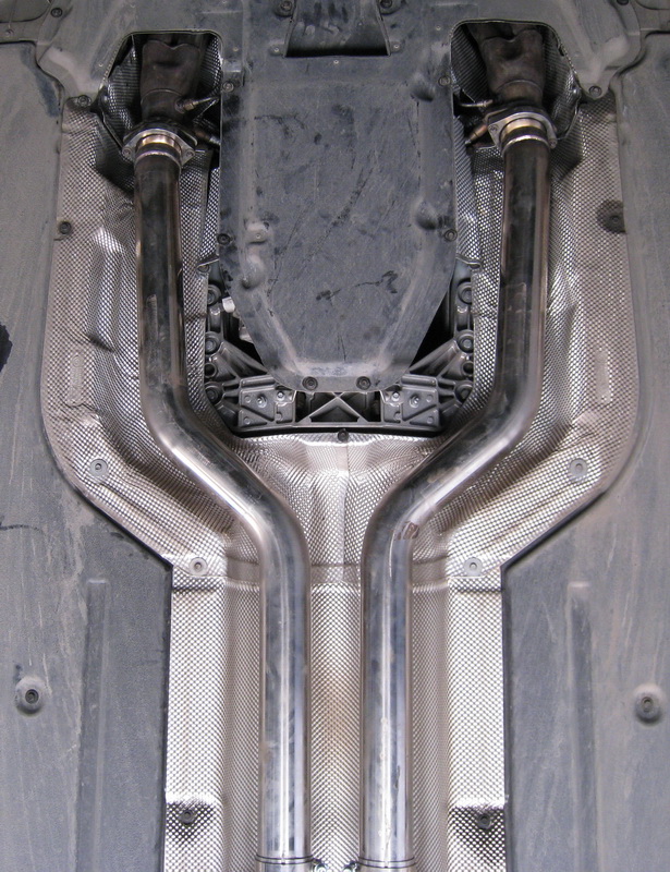

Фото:
Тормоза
Интейк
Мотор
Выхлопная система
Стабилизаторы
Старый 12.11.2008, 19:20   #20
красные суппорта - не очень имхо
выхлоп очень интересно устроен.
