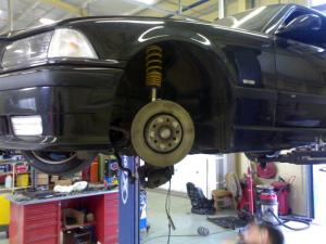

KW V3.
Дело не в занижении... пока от стандарта не далеко. Ее можно настроить как душе угодно. Пока не стал зажимать максимально...
