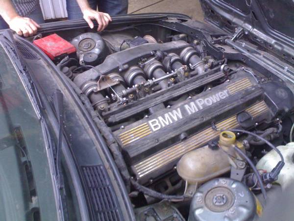

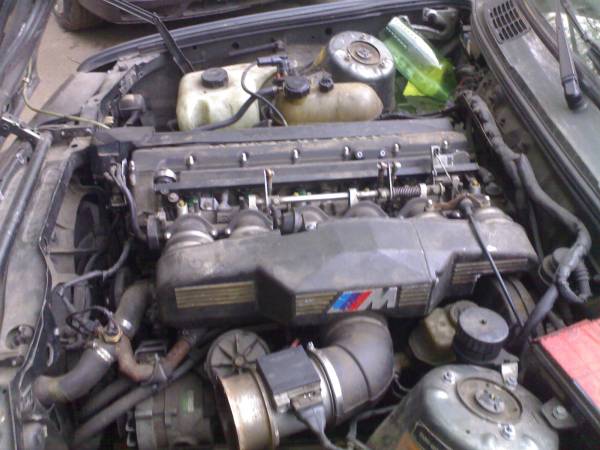

По выложенной с с38 - за работу конечно респект, но реализация хромает. Как минимум не правы выкинув корпус термостата и сделав циркуляцию ОЖ без регулировки термостатом (как она температуру поддерживает теперь для меня загадка) плюс вырезать кусок впускного ресивера там где вакуумник это вообще ахтунг! Там же сечение проходное в половину уменьшилось как минимум. Мне для решения данной проблемы понадобилось 30 минут по разборке с рулеткой. Вакуумник от гольфа 1 становится идеально (тока шток к педали укоротить) и никуда не упирается за счет меньшего диаметра.

;) где то согласен...
(с с38 хорошо-вкууумник влезает.... )
