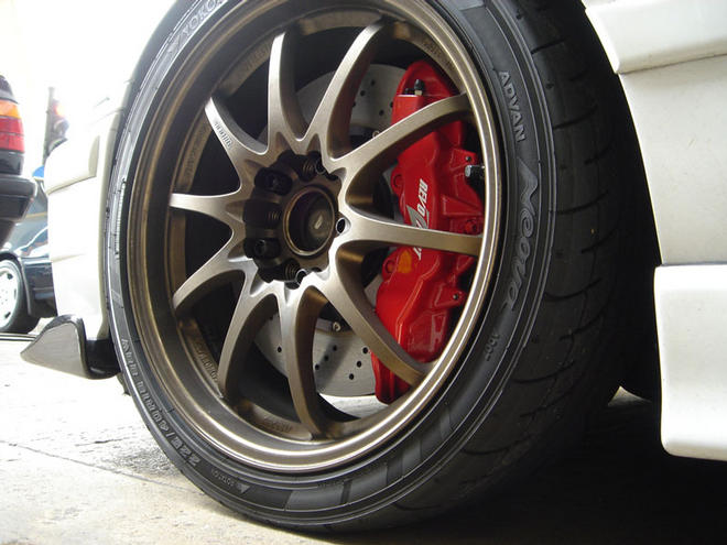

Во первых вопросец :np: Есть комплекты BREMBO есть AP racing, первые говорят торможение более мягкое второе как об стену :D жесткое. Непонятно в чем суть, конструкция практически идентичная, но при всем при этом по отзывам AP рулит больше Дело в поршнях три на три , но вроде есть и четырех поршневые AP Racing. Или как видно на фото они имеют меньшие емкости для жидкости, что делает систему более отзывчивой :np:
На фото внизу суппорт Soptech, но корпус как у всем известных Brembo там они их наверное и заказывают под свои лейблы 8).
По сумме различия тоже ощутимы у этих производителей...

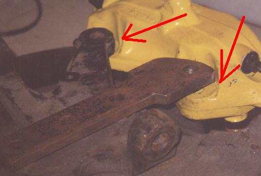

На 850CSi очень зачетные машинки :, ставлю похожие но меньшего размера BREMBO. Ипусь с переходником уже неделю все что нибудь да мешается . Брал у ребят с Риги в сборе вместе с переходниками и спилиными на одно ухо кулаками (так же не хотел одевать ИБО Ахтунг :D )
А чего ставил суппорта от Е39 М5 они же говнистые :np:
Старый 05.03.2006, 18:06   #5
Опробован еще один переходник. Долбанные отверстия находятся на столько близко друг к другу что ничего не выходит.
Нашел единственный выход чтоб все заработало и прально встало это спиливание конструкционных стенок по другому никак , они с виду работают как усилители, но на суппортах идущих не под конкретную модель а в киты с переходниками этих стенок вроде не наблюдалось
Вариант на фото уже не рассматриваю потому как он со спиленным ухом.
Чего скажите о работе с напильником???
