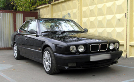

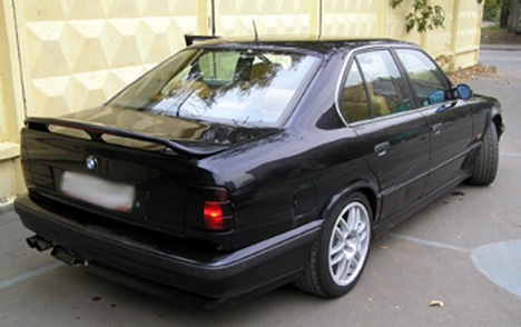

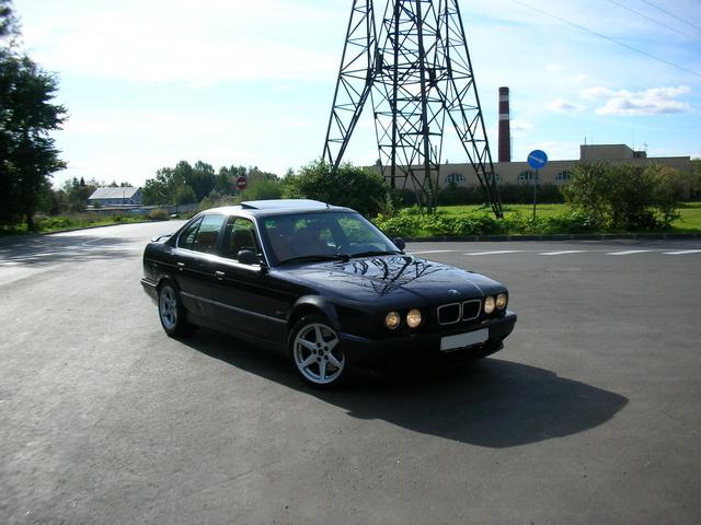

В мои руки она попала в конце лета 2006го года. Вот в таком виде:

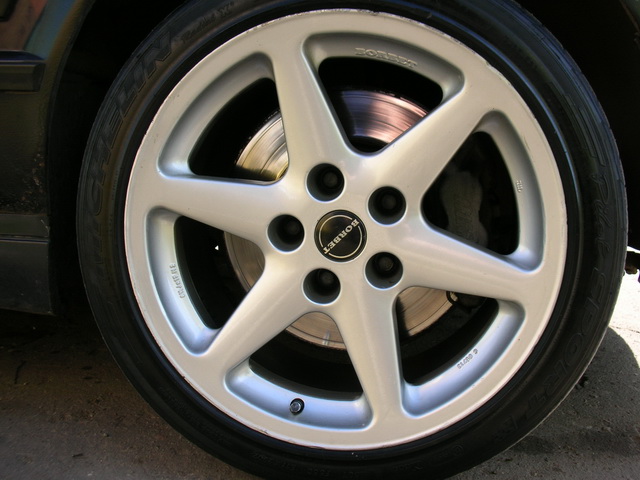

После покупки авто было решено менять диски т.к. внешний вид дисков на которых она была куплена не устраивал, да и ширина дисков была детской - 8J.
Было решено исправить эту несправедливость установкой 17ых разношироких (8.5J перед, 10J зад) дисков Borbet с широкой резиной.

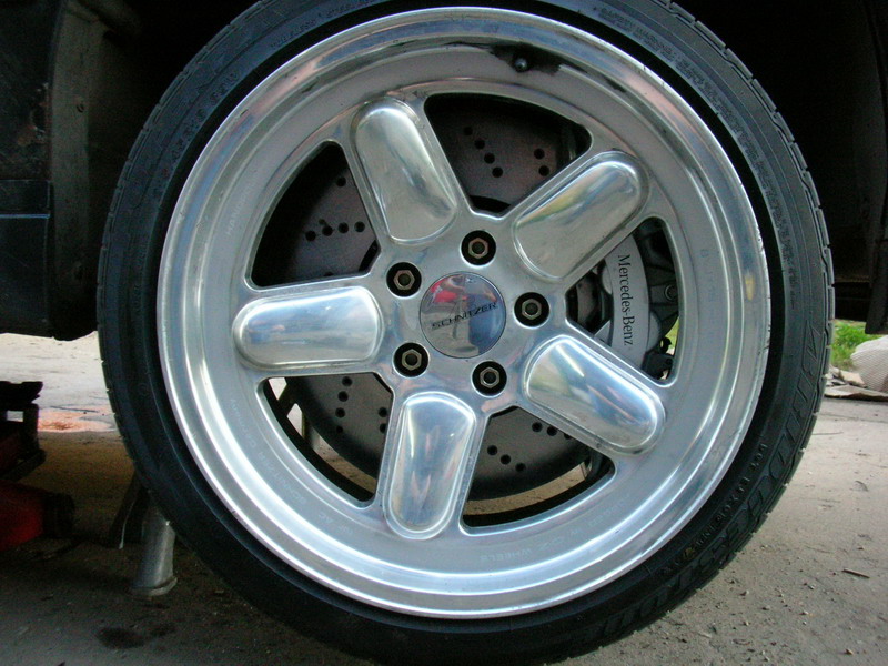

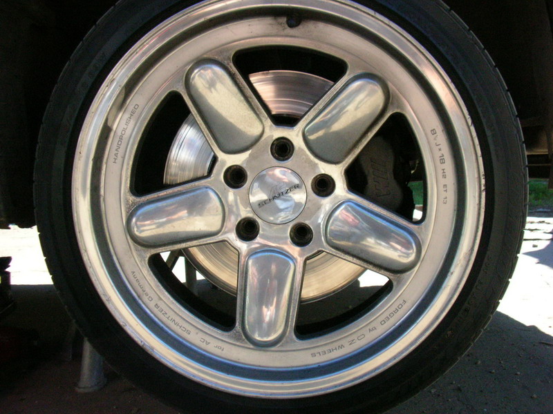

В период долгой, непрекращающейся зимы, было решено пересесть на 18ые колёсные диски.
Обязательным требованием при покупки дисков был их вес, потому было решено брать ковку.
Выбор был остановлен на колёсах от AC Shnitzer размерностью 8.5J 18".
На эти диски была куплена резина Pirelly P-Zero W6 (дождевые слики)

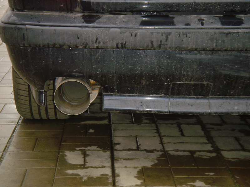

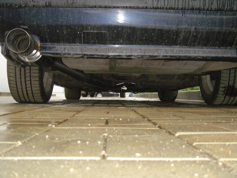

За зиму был так же куплен полный выпуск от SuperSprint.

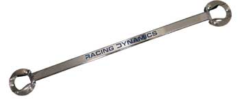

После вспоминания рассказов о том как на М5 Е34 вырывает чашки, было решено их усилить и купить растяжку.
По счастливой случайности удалось найти новую растяжку от Racing Dynamics весом буквально 400-500 грамм с оригинальным дизайном.

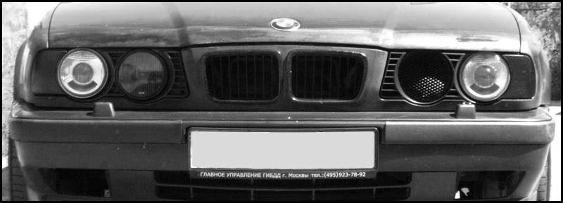

Для более хорошего охлаждения двигателя была заказана\сделана "ноздря" - вместо одной из дальних фар, через хитрую систему воздух засасывается с улицы прям в фильтр, а на скоростях за 200 получается небольшой наддув.
Ноздри стали черными.

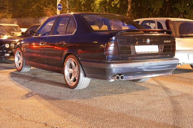

Так же что б не привлекать особого внимания гонСчегоВ была наклеена литера 525

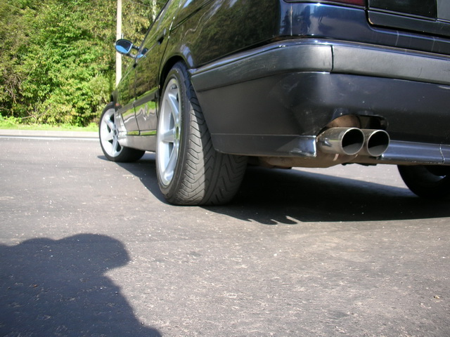

В конечном итоге, летом 2007 года машина стала выглядеть вот так:
Фото растяжки не совсем удачное, но другой фотки нету

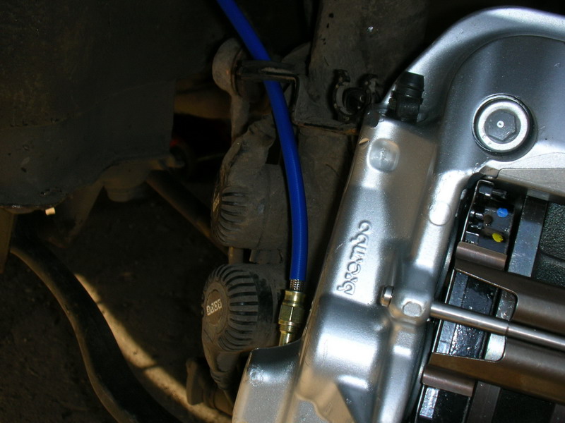

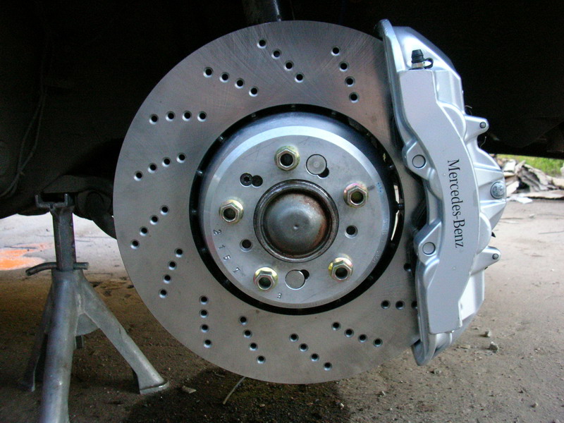

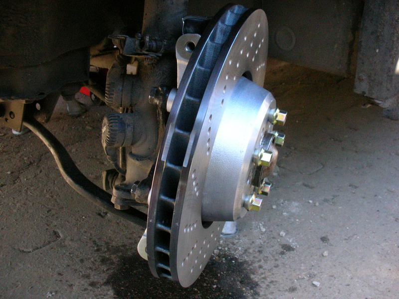

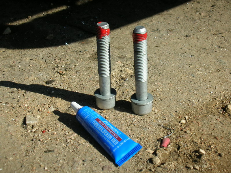

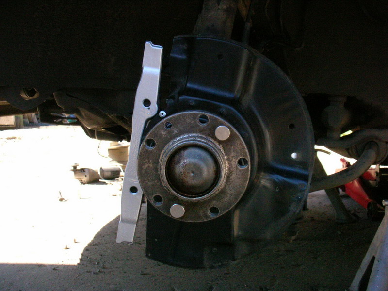

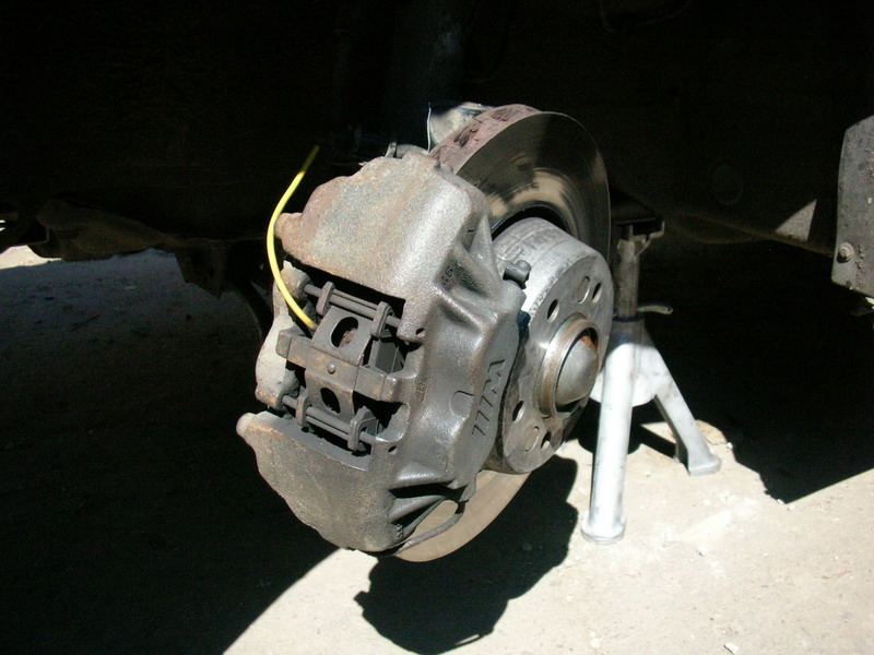

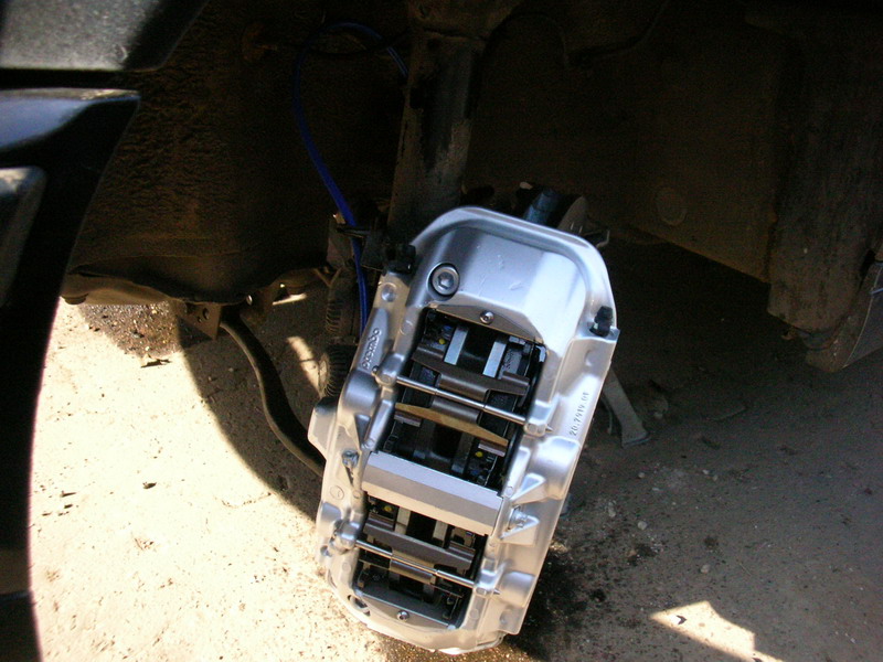

Тормоза.
Родные тормоза и так на моей машине были не новые, так ещё и после активных покатушек они в толщину стали как французский сыр.
Надо было их менять либо на просто новый оригинал, либо ставить спорт тормоза.

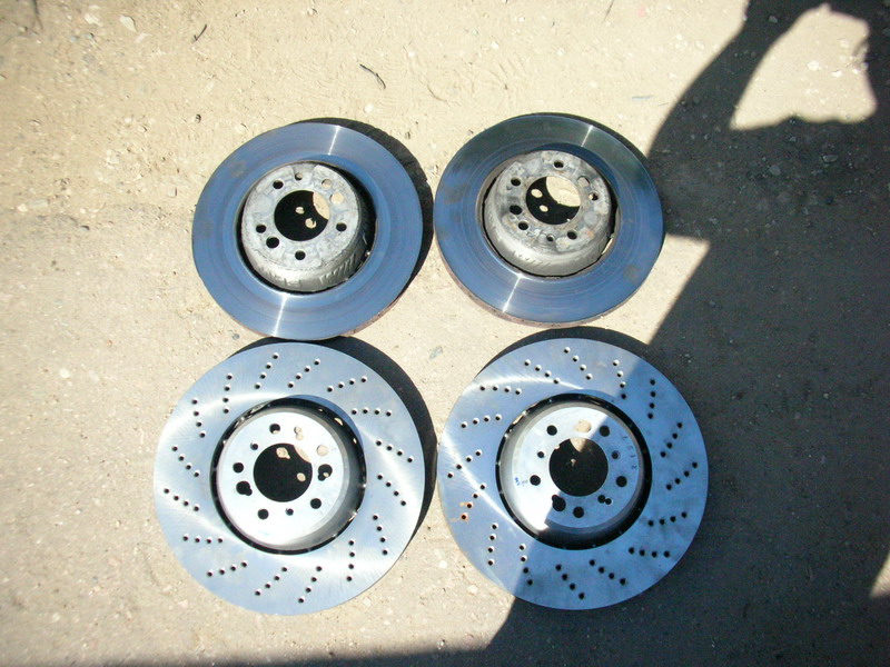

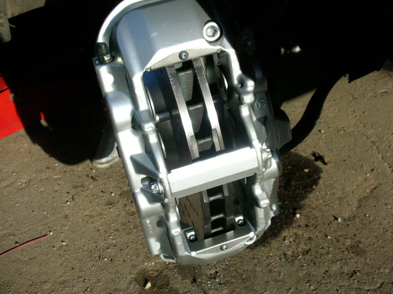

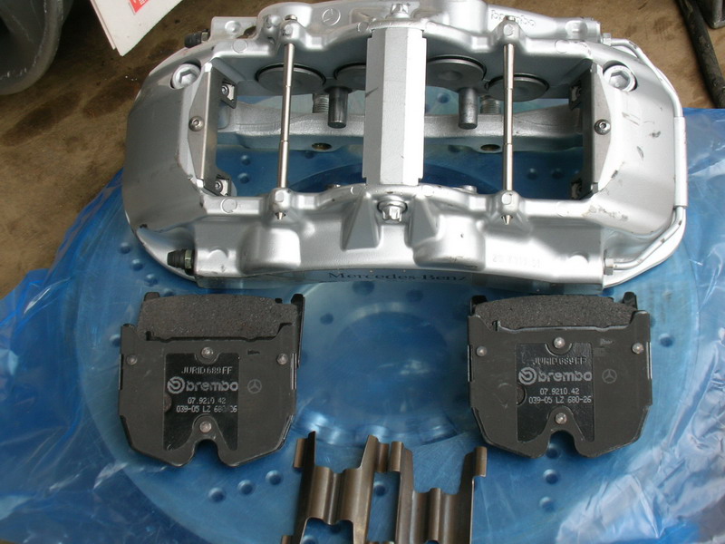

Выбор невольно пал на новые 8ми поршневые суппорта от Mercedes-Benz McLaren SLR с родными колодками Brembo. По родне в тормозной системе SLR'а идут карбоновые тормозные диски, но из-за скорости стирания и неприятного фактора долгого нагрева было решено купить диски от BMW M5 E60.

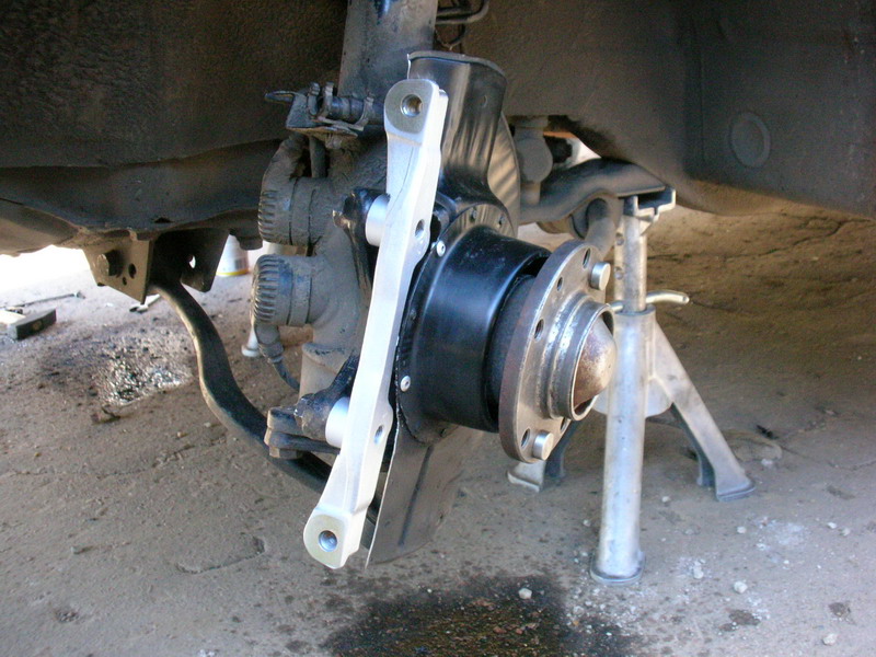

Переходники под новые тормоза делались больше месяца .
И, наконец, то к концу лета 2007 тормоза заняли своё место - результат превзошел все ожидания. rh:
Вот фото-отчёт об установке тормозов:

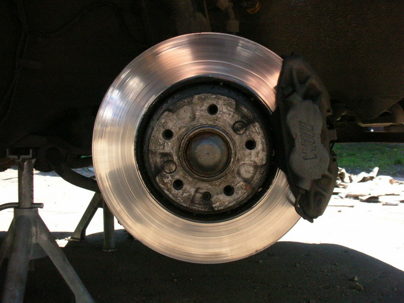

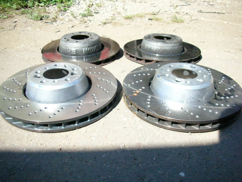

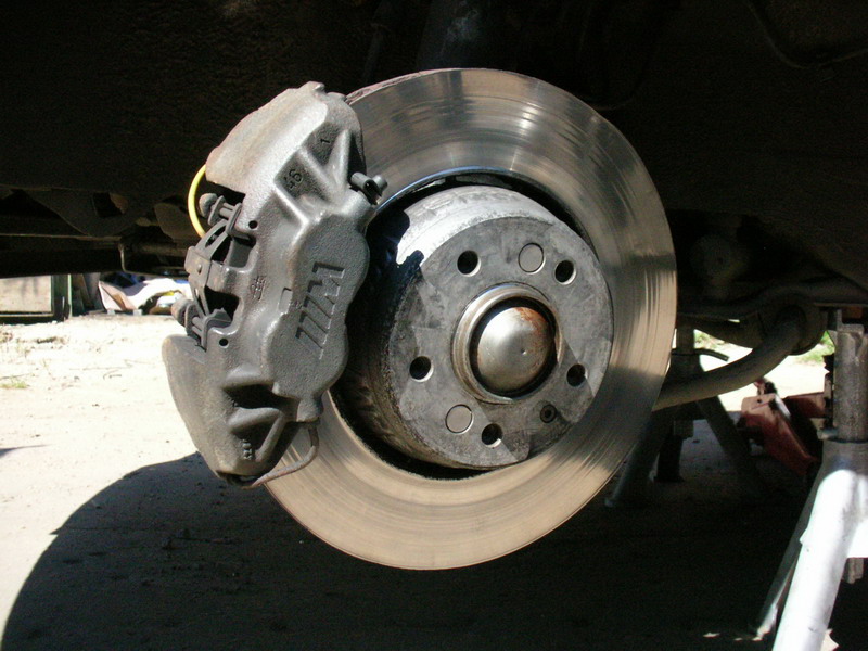

Родные 4х поршневые тормоза, с диском 345мм

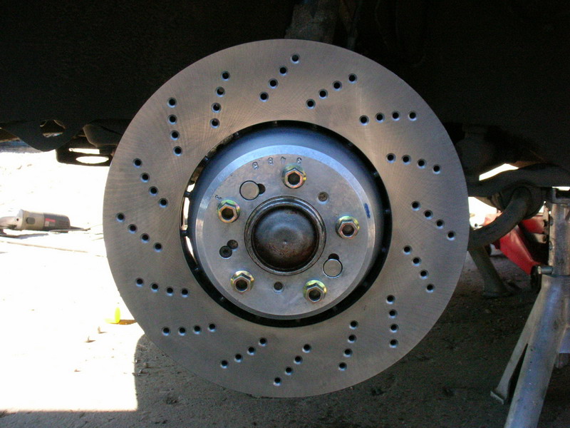

Новые диски от M5 E60 374*36мм в сравнении с родными 345*32мм
Переходник под новые суппорта.

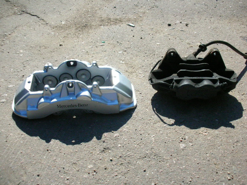

Сравнение родного суппорта 4х поршневого с новым 8ми поршневым

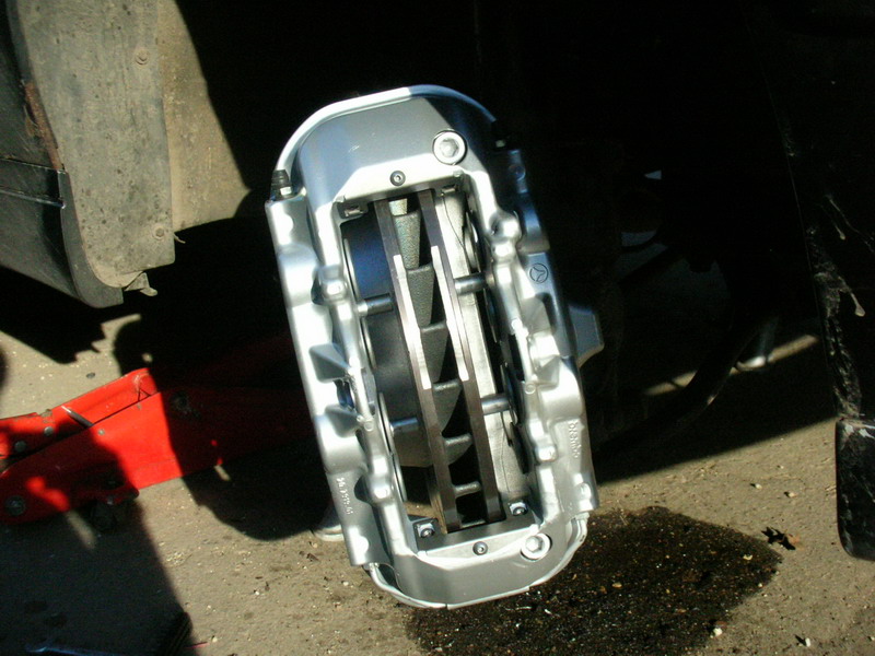

Установка новых тормозов

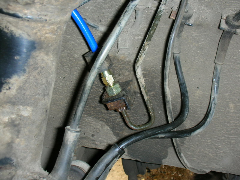

Армированные шланги BF-Goodrich

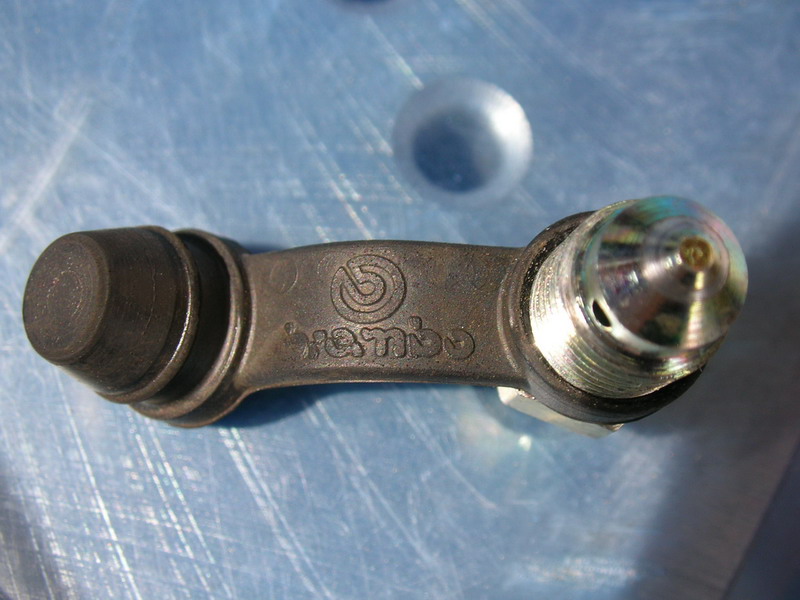

Вот ещё пару фотографий деталей от тормозов

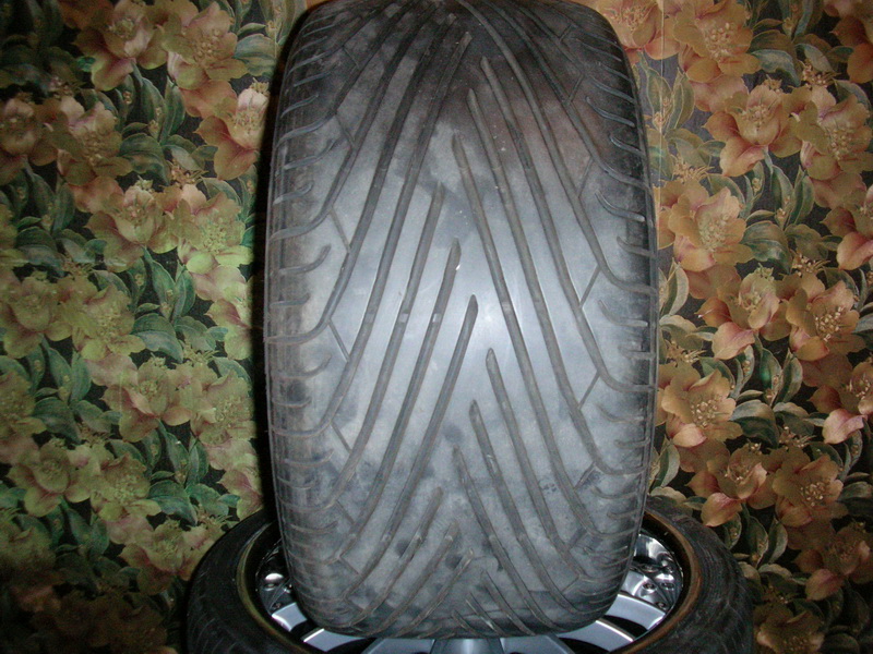

Старый 21.12.2007, 22:20   #6
После установки бАльших тормозов, 18ти дюймовые диски стали вставать в притык, что очень напрягало, да и дизайн колёс не показывает всю красоту тормозных механизмов.

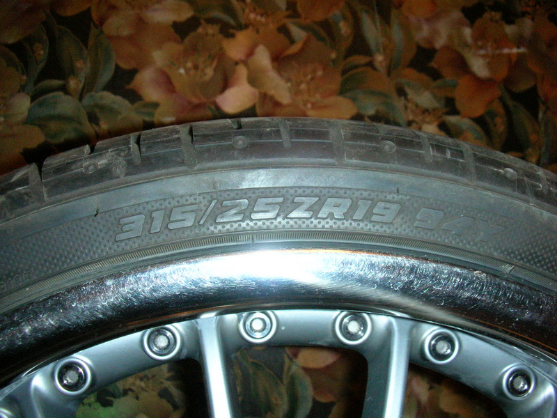

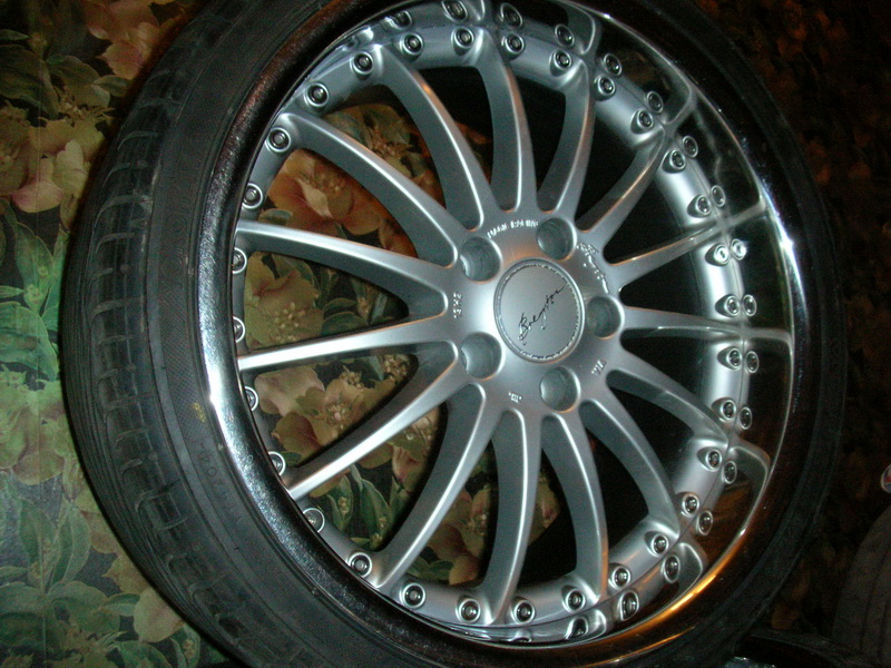

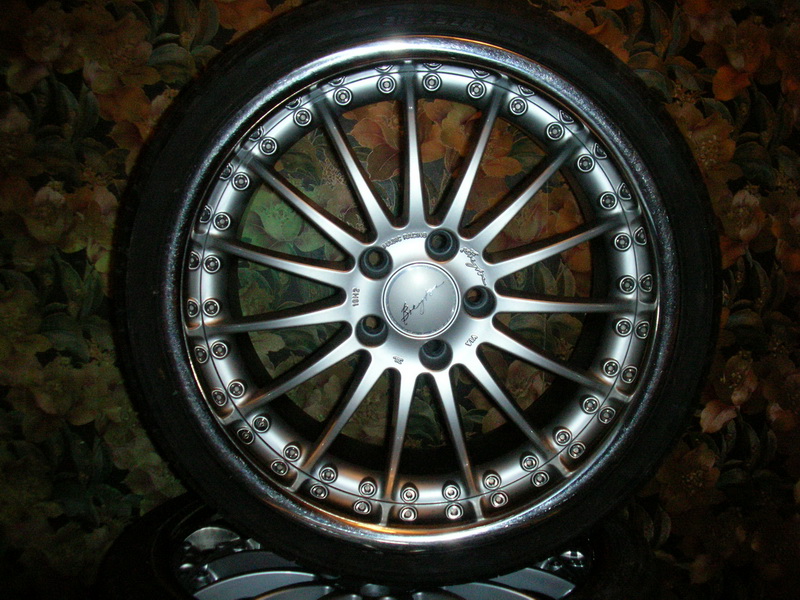

И вот в преддверии нового года, для машинки был сделан подарок в виде 19ти дюймовых, разношироких колёс
Модель дисков: Breyton Magic Racing.
Размерность: перед - 9J, зад - 10J.
Резина новая, пока только для попы - Yokohama V102 (AVS Sport) 315\25\ZR19 rh:
На морду после новогодних праздников будет куплена - Yokohama V102 (AVS Sport) 265\30\ZR19

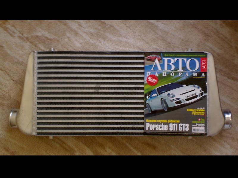

Передний бампер - будет увеличено центральное окно ибо интеркуллер сцуко очень большой, вполне возможно передний бампер частично будет вообще видоизменяться ибо патрубки от куллера так же большие.
