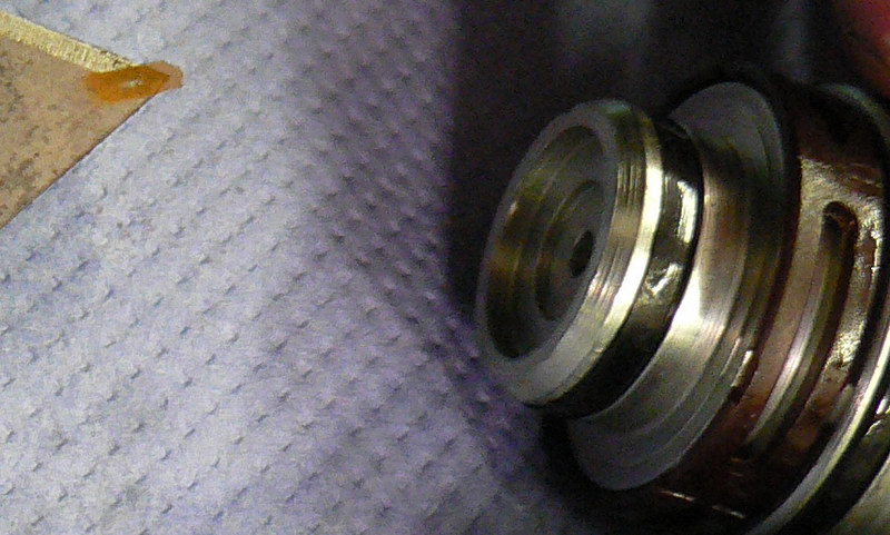

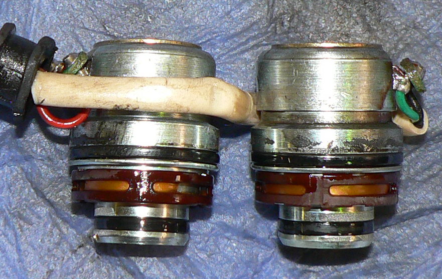

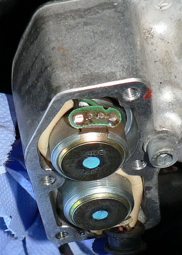

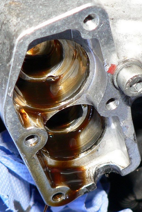

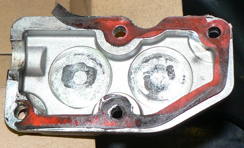

итак, заменил прокладки 11 и 17 а так же все 27 и 28 на соленоидах.
Филтр Ваноса 23 заменил раньше. при проверке он был достаточно чистый.
до разборки было идеально чисто.
только прокладки 27 и 28 уже сплющились
а прокладки 11 и 17 даже разьелис (но они не важны, там масла все равно нет)

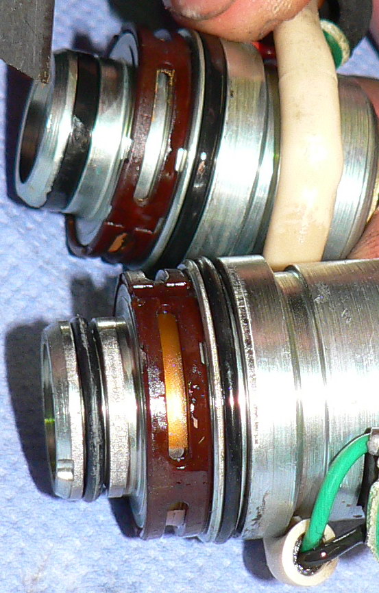

при пристальном осмотре видно что рассыпалась сетка фильтра масла на соленоида в паре местах
масло правда выглядело не ахти. масло Castrol TWS 10W60 поменял пару сотен км назад, до этого было 5W40 какой то на 500 км а до этого 5W40 тоже неизвестный но аж 3 года

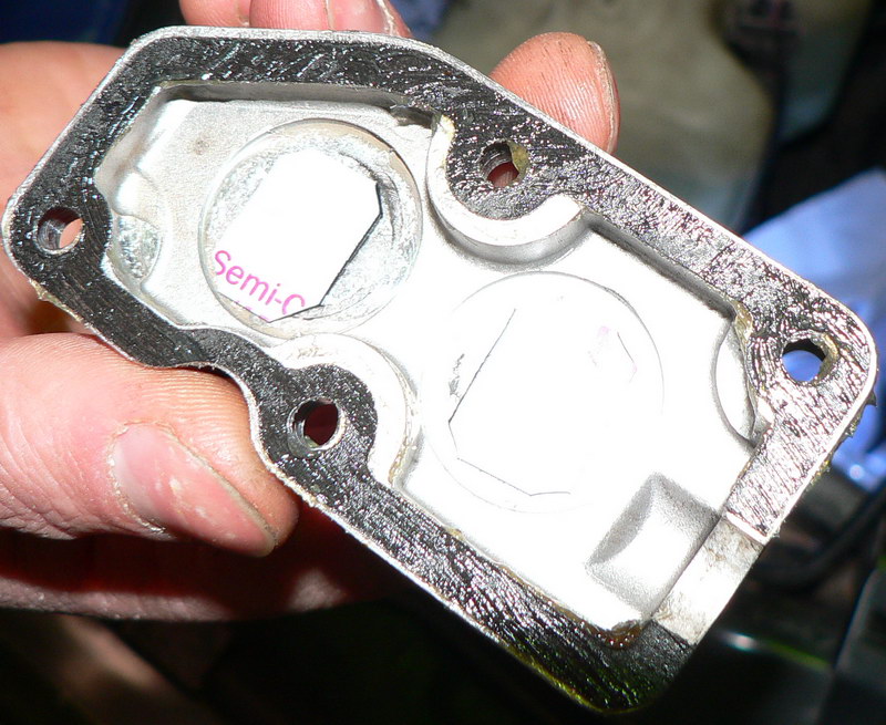

при сборке использовали так же новые болты (был мини отзыв на БМВ по поводу ломающихся болтов) а так же подложили куски толстой изоленты для "прижатия" клапанов.
с соленоидами впускного тракта проделали то же самое
Все соленоиды про прозвонке выдали 3,3 Ом

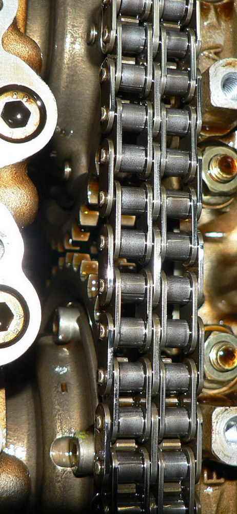

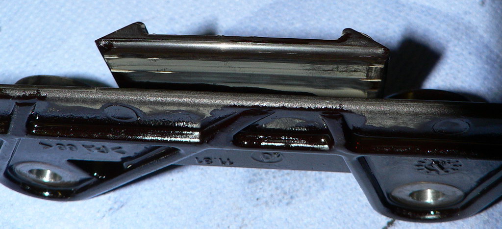

Цепь вроде в порядки по натяжению
и по "направителю", выработка минимальная
Субьективно стало звука меньше. но 100% не могу определить уже. то что звук остался это факт. значит характерная болезнь моторов M52TU здесь не при чем
есть еще идеи кроме замены ваноса? потери мощи не чувствую. тянет до 2000 правда очень плохо, на 2000 рывок. тарахтит как раз в диапазоне до 2000 оборотов. наверняка взаимосвазано.
Идея забитого маслопровода внутри ваноса очень даже реальна, тем более нашел скопление "карбона" (уголь?) в одном месте под крышкой мотора. да и маслопроводы очень тонкие.

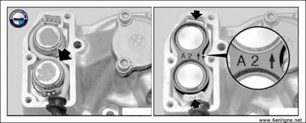

кстати вот этих пластмассок как на фото там не было. это я взял с французского сайта - неужели французы мастерят?
http://www.6enligne.net/html/faq.php3?faq=140

Azik Спасибо за отчет.
По поводу пластиковых штук вокруг клапанов, это не французы мастерят, они в программе запчастей не отображаются. Ест они в ТИСе как приспособа.
З.Ы. Что касается плунжеров, я скорее думаю что так обзывают клапана Ваноса.
