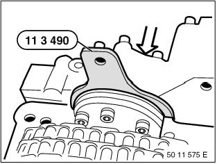

У меня, например, из-за проблем с ХХ(после сборки) "заливает" напроч "на низах". И до 3х т. не едет. Мне кажется ошибся при установке узла ВАНОС. Нужна приспособа.
То bmw3s: Чего стоит приспособа?( вилка такая. полукруглая) И время доставки. С50 Б30. она тама одна.
Цена на инструмент поступает только по запросу, долгому, отправлять?
Запрос по GT1 жду
Срок поставки 10-14 рабочих дней
Отсюда там все популярно
http://www.m-power.ru/text/remont/s50b30rv.htm
